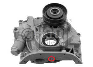

    Ладно, пока прокладка будет идти, буду тестить насос забором масла из 2 литровой чаши.
    Кто-то на драйве говорил, что 2 литра должно уйти секунд за 10.
    А пока вопрос по устройству насоса.
    Кто знает, для чего выделенные отверстия на рисунке?
    Видимо слив излишков масла?

    Зазора не было между насосом и маслоприемником?

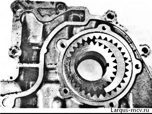

    да видел я видео, только у меня насос не шестеренного (как на видео), а роторного типа, т.к. нет промвала.
    Типа такого:
    А как вкладыши проверить, не подскажешь?

    Т.е. шестеренок на своей фотке ты не видишь? Они все однотипные, я про маслонасосы...
    Открути и посмотри, хотя бы. Если там есть проблемы ты их увидишь, ну или сфоткай хорошим аппаратом. Если есть задиры, проплешины и т.д. значит либо лезть дальше, либо поменять только вкладыши. либо вообще ничего не менять.
