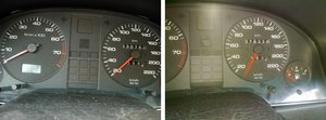

    Если разница на всех оборотах и на всех передачах одинакова, то возникает вопрос: какое начальное положение имеет стрелка спидометра?

    Да, хороший вопрос. Собственно это, по существу, ответ. Благодарю!
    Последнее время приходилось несколько раз снимать приборку для замены ламп подсветки и установки зуммера. Видимо, как-то "перевел стрелки"

    Судя по положению стрелки на второй фотографии, как раз-таки будет занижение на примерно 10 км/ч. Выставляйте ее на 20 км/ч, это будет ее крайнее положение.

    Самая вероятная неисправность , сместилась сама стрелка или ее привод , слишком все линейно.

    Конечно, стрелка надета наобум, вот и отклонение линейное. Если бы задатчик мозг крутил, было бы спорадически/неравномерно, прогрессивно или обратно. Сцепу буксучую не почуйствовать - это надо особый склад ума обрести и поддерживать, что требует медикаментов и врачебного присмотра :D

    Короче, как на левом изображении должно быть? А то я тоже пару раз перебирал приборку:D С тахометром тоже на первую риску должно быть?:) Вы уж извините меня...:shock:

    Проблема выявлена и устранена!
    Я думал, что мой пост №10 будет последним в этой теме. По-крайней мере в отношении именно моей проблемы. :)
    Чуть подробнее. На двух фото в посте № 10 одна и та же приборка. Моя. С нормальным положением стрелки в 2010г, и со сдвинутой стрелкой - свежее. Благодаря подсказке BET48 проблема сегодня устранена. Сейчас стрелка, как и должно быть, на 20км/час. Все вернулось в норму: 5передача, 3000об/мин, 100км/час.
    Почему не привлекало внимания неправильное положение при не заведенном двигателе? Да потому, что смещение оказалось до места предполагаемого нуля шкалы! А ранее никогда в памяти не фиксировалось ее нормальное положение - на 20км/час. Вот и все!
    Выставлял стрелку так: стрелка аккуратно крутится пальцем в сторону больших значений скорости, и через один оборот появляется упор, который надо преодолеть, приложив чуть большее усилие. Стрелка прокрутится на оси, и, возможно с первого раза, при ее отпускании займет свое правильное положение.
    Стрелку сместил по неаккуратности, часто снимая и разбирая приборку в последние дни для замены зуммера и ламп подсветки.
    Жентосик, правильно как на левом снимке. Для тахометра (0об/мин) и для спидометра (20км/час).
