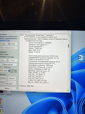

Появилась ошибка P11A7 00 [47] эл. неисправность/обрыв цепи

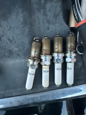

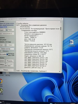

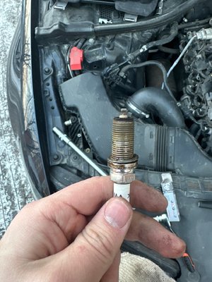

    В движении пробило свечу на втором цилиндре, машина начала сильно пинаться при подаче газа. Поменял свечи, проблема ушла, но ошибку все еще пишет. Холостые обороты высокие на холодную, раньше такого не было, боюсь история повторится и свечу снова пробьет, думаю что разъему пришел конец на второй катушки от косы, было ли у вас что-то подобное? Что помогло?

    Прошу прощения) Audi a6 c7 1.8 tfsi 2016 года. Чек не горит. Свечи оригинал ваг.

    Свечу погубил пробой, а пробить могло либо из-за разъема, либо катушки. В этот момент я поддал оборотов и после этого появились жесткие пинки, если давать больше 1100 оборотов. Как итог, свечу точно пробило, после замены, все встало на круги своя.
