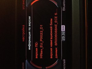

    Прилагаю скины своей бедолаги машины. Кто компетентен-дайте ответы на вопросы пожалуйста.

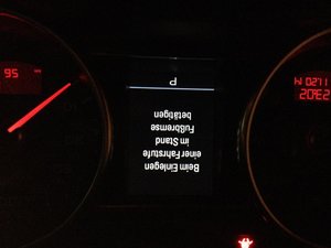

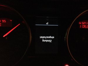

    1. НА бортовом (на панели приборов) при включении зажигания орет зуммер секунд 20 и выдает поочередно записи на немецком. Что за записи и как поменять язык, чтобы хотябы на английском писал.
    2.Подскажите по версии ПО MMI какая она у меня??? И 2G или 3G??

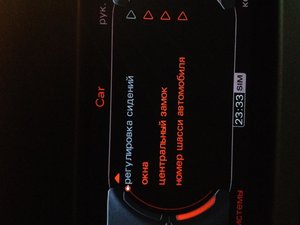

    3. Почему в настройках MMI регулировка сидений серым подсвечена и неактивна и что в этом меню при его активации можно настроить??
    4. Если перешить версию MMI на что я в дальнейшем попаду.-на какие движения и что это стоит? Что надо адаптировать???Сейчас у меня русская навигация рабочая на всю россию?? При перепрошивке что будет с ней???:help:

    Извините первые два скрина перевернутые

    Вот тут расшифровка всех возможных надписей по ММI.

    На первый вопрос частично ответили. Язык меняется Car, затем Setup, а дальше все понятно будет.
    На второй - похоже 3G Basic судя по прошивке
    На третий - не помню :( А память сидений есть? Может память от радио-ключа?
    На четвертый - судя по вопросу попадете на замену блока MMI (без обид), лучше не зная не рисковать, при нормальной перепрошивке ничего с навигацией не будет. Или это у Вас вопрос возник русская навигация или нет? Стесняюсь предположить если вы сами не знаете Русская у Вас навигация или нет и вообще рабочая она или нет - То на вряд ли кто-нибудь на форуме знает

    1 В кодировке приборки поменяй 3-ю справа цифру на 1 (если кодировка длинная).
    2 3G High
    3 Если сиденья без памяти, нужно отключить эту функцию в блоке MMI.
    4 Тебе нужно поднять версию MMI до 0257, а уже потом залить новые карты.

    Предыстроия машины такая, что там салон поменяли(был пятиместный а стал семи) и наверно раньше была память сидений, сейчас нет ее, ну я как понял надо кабелем отключить ее.

    Через MMI можно отключить не работающие функции. А можно и кабелем.

    Обновлять ММИ надо если есть желание закачать новые карты. Каких-то заметных фишек после обновления не видно, карусель не появится :( Если пользоваться навигацией не планируется или устраивают древние карты, то лучше ничего не трогать.
