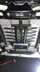

    Привет всем! Подскажите, как снять поясничный упор для дальнейшей работы с ним?
    1. Не могу разобраться как отсоединить трос движения вверх/вниз от корпуса (см. фото сидуха 3).Сидит намертво!
    2. Трос отдельно можно купить? Есть люфт, поздно реагирует на включение (см. фото сидуха).
    3. Направляющие (гнутые), фиксирующие сам механизм в низу сиденья, как достать? (см. фото сидуха 2).
    Р.S. Нигде не нашёл информации как правильно снять крышку сиденья. Надо приподнять вверх, отвести немного на себя и опускать вниз.

    Форумчане выручайте! Помогите сделать сиденье.

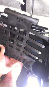

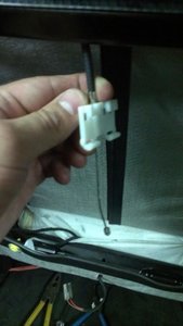

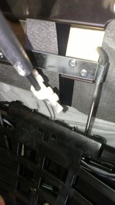

    ВСЁ СДЕЛАЛ! Разобрался самостоятельно. Для того чтобы достать направляющую поясничного упора (далее механизм) и при этом не сломать фторопластовую планку (фото IMAG1700), необходимо для начала извлечь из спинки сам механизм и упереть металлический каркас в пол заднего пассажира (придерживая его ногой) одновременно приподнимая рукой пластиковую направляющую (фото IMAG1697). Теперь трос ослаблен и мы легко снимаем фторопластовую планку-направляющую, а затем и сам трос (фото IMAG1698)!
    P.S. Лопнувшее ухо приварил, а трос с люфтом (про который я писал раньше постом) обрезал и обжал по новой

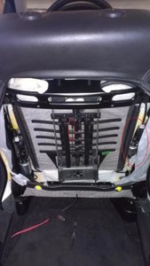

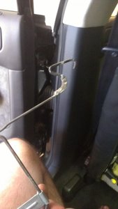

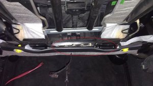

    Привет парни. Сегодня занимался ремонтом поясничного подпора. А полез я туда совсем по другой причине. Стали мигать салонные плафоны. Никак не мог понять почему . Вчера сижу в машине завел её - плафоны мигают. Вылез из машины перестали мигать. Стал давить на сидушку водительского сиденья - не мигает. Нажал на спинку- замигали плафоны. Ослабил подпор поясничный плафоны перестали мигать,но чую, что то плоховато работает подпор. Сегодня снял заднею стенку спинки. Кстати спасибо за инфу как это сделать. и действительно сломалась проволока к которой крепится скобами сам механизм подпора. Варить попробовал -не то . Дал на нею нагрузку она сломалась. Решил выгнуть из колённой проволоки новую. Всё получилось. Правда проволока нашлась потолще чем была. Пришлось ещё и зажимы сделать новые. Крышку заднею не отломав крепеж на ней очень сложно. Я после приклеил их на поксипол. Надёжно.
