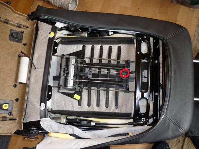

    Народ,докладываю:
    разобрал сейчас спинку. Как тут и гворили-сложного ничего нет. Сиденье не снимал,ничего не откручивал. Нащупал в самом низу край ткани,потянул за него,вытащил по периметру ткань с резиновой окантовкой. Потом снял панель (она и правда крепится снизу на двух пистонах). В моем случае все оказалось просто - выскочил трос из зацепления в железной раме конструкции,поэтому упор не выезжал. Вставил трос на место,все заработало
    Завтра,когда будет светло,посмотрю,как лучше его зафиксировать,чтобы в следующий раз не вылетел
    Блин,вроде мелочь,а я рад просто ахренеть как. На прошлой машине ездил 3 года с неработающим упором,на этой второй год езжу. И всегда хотел,чтобы он работал. Тем более у меня поясница болит,а с упором более комфортно будет ездить я думаю
    Всем огромное спасибо за советы. Завтра сфоткаю на всякий случай внутрености,может кому пригодится

    Там мотор не видно вроде. Это нужно дальше разбирать.
    Вобщем-то,фото уже есть в других темах. Вот например:
    У меня все тоже самое
    Где обвел красным - в этом месте тросик соскочил
    зы.... вот думаю,может перед сборкой там все смазать чем-нибудь,все что движется ? (тросик и все остальное). Только чем? Силиконовый спрей пойдет?

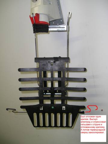

    Сейчас при детальном рассмотрении выяснился еще один косяк: отломано крепление упора с одной стороны (на фото выделено красным):
    Из-за этого,если сильно надавить спиной на упор,когда он выехал,он немного назад проваливается. Собственно,поэтому видимо и тросик из рамки выскочил.
    Щас придумаю,как это дело закрепить, и все должно быть окей!

    не нравится мне такое решение
    во-первых,нужно сиденье дальше разбирать (а вот это уже настоящий гемор)
    во-вторых,мне вообще не нравится эта система,всё из проволоки сделано на соплях
    я жеско закреплю всю эту конструкцию к железной раме
    уже купил прибамбасов в магазине крепежа,ща пойду делать
