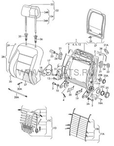

    Судя по каталогам все еще проще. Пластик задний это позиция 37. Защелка позиция 39, ее код 7M0 867 299 K, картинка по гуглю бьется в:
    так что без всяких отверток берешься за низ руками и выдергиваешь ее нафиг и все...
    Поясничный упор это получается 1C и 1D

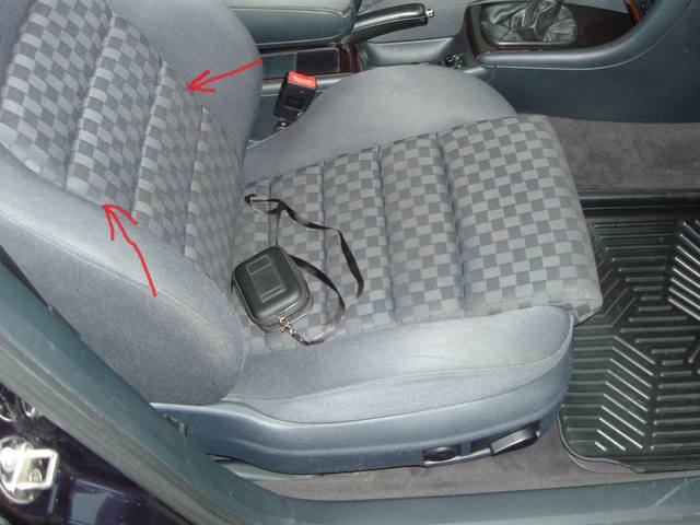

    У меня кстати судя по всему никакого чехла нет. У меня если отодвинуть на себя тряпку (см. рисунок),там уже видно весь механизм и обратную сторону задней панели (типа желтого полиуретана)

    я конечно не знаю что у тебя сломалось - может тросик не работает (слетел) - и такое может быть, у меня же лопнул металлический стержень крепления пластикового каркаса упора к спинке сиденья (если смотреть фотку в посте №22 , то эта конструкция замаркирована цифрой 1с). Вот этот стержень и пришлось сваркой колхозить!!

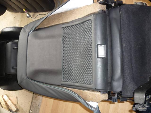

    Подергал я щас эту накладку за низ,чё-то не снялась она. Только какой-то черный круглый пистончик выпал наружу. Такое ощущение,что она быстрей сломается,чем отщелкнется :chainik: . Сильней тянуть страшно
    И вот на этой фотке из темы,что ты дал,сначала выковыривают кожу по периметру,а потом видимо снимают накладку.
    Почему сразу просто не снимают накладку? :shock:
  14. T-max
    T-max Живу я здесь
    6 янв 2005
    1.848
    C4/C5 Avant`ы
    Потому что там такая система сборки,когда сам разберёшь увидешь что к чему и поимёшь что иначе никак.И обратно тоже сначяла надо будет поставить накладку,а потом засувать ткань,такая уж последовательность разборки и сборки.

    Т.е. сразу сдергивать накладку нельзя? Сначала нужно из-под нее ткань выковырять?
    А чтобы ткань выковырять,надо сначала с боков снять пластмассовые накладки,и ткань начинать снизу вынимать? Так? :chainik:
    зы... Давайте уже добъем тему до конца.В назидание потомкам :rock:
  16. T-max
    T-max Живу я здесь
    6 янв 2005
    1.848
    C4/C5 Avant`ы
    Да,сначяла ткань выковырять,на щёт боковых пластмас нескажу,давно разбирал и уже точно непомню.
