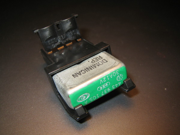

    если по аналогии с А4, то предохранитель есть. Термопредохранитель, находится на блоке реле под рулем, над левой ногой водителя. В замене он не нуждается.

    у меня на А4 был отдельный предохранитель на каждое сиденье.
  6. grub
    grub Кватро-фан
    9 янв 2008
    4.893
    Колесная
    ну типа термо. Судя по всему он нагревается при увеличении тока и разрывает линию, а когда остывает то обратно соединяет... Стоит что-то вроде 500 рэ новый... мне на разборе просто так отдали :shuffle:

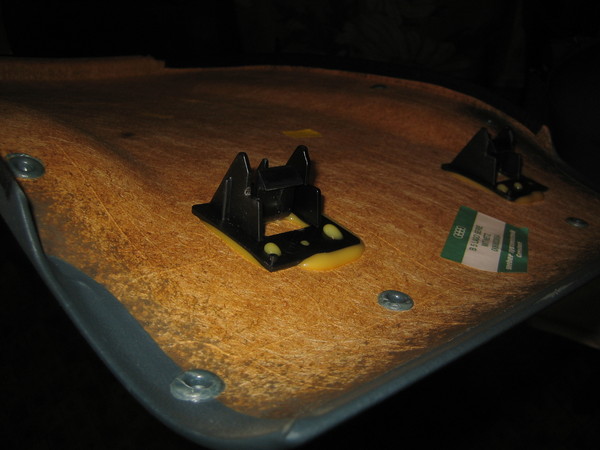

    Снятие обшивки:
    1. вытаскиваем сиденье из машины
    2. снимаем боковой пластик, там хитрые чопики, их надо поддевать шилом например и вытаскивать
    3. снимаем спинку с сиденья
    4. Снимаем задний пластик - в принципе тут уже есть некоторый доступ к механизмам внутри спинки (если знать как то этот пластик можно снять с сиденья в машине)
    6. снимаем подголовник и вынимаем его направляющие из спинки
    7. снимаем обивку вместе с подушкой (точнее вытаскивам из них раму спинки)

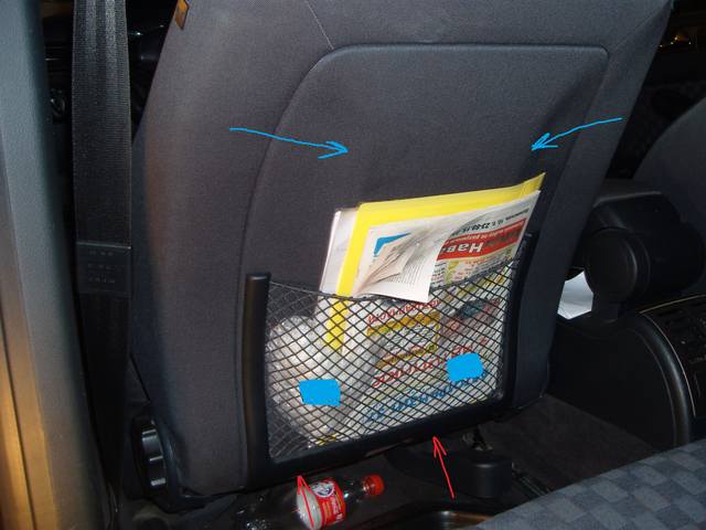

    Что за задний пластик? Рамка-кармашек с сеткой?
  13. grub
    grub Кватро-фан
    9 янв 2008
    4.893
    Колесная
    ага. Нужна длиииинная шлицевая отвертка. Там 2 защелки.

    И с какой стороны совать отвертку и как отковыривать?
    Думаю,велик шанс что-нибудь сломать?

    ну прикинь по фото. 2 зацепа снизу, по одному с каждой стороны, сантиметрах в 12 от края каждый, примерно на таком же удалении от низа. В конечном счете я розобрал 5 спинок и ничего не отломал ни разу, хотя иногда казалось что щас треснет)) Пластик достаточно гибкий. Но снимал я все это дело уже с вытащенных из машины сиденьях.

    в общем просовывать отвертку снизу и тянуть за ручку на себя,используя отвертку как рычаг ? как-то так?

    grub,у тебя такое же сиденье (которое на фото разобрано)?
    Я правильно понял,суешь отвертку (см. рисунок красные стрелки) и отковыриваешь панель?
    И правильно ли я понял расположоение защелок (синие прямоугольники)?
    И еще - панель сверху (синие стрелки) разве никак не крепится?

    Сиденье на фото от А4 Б5 рестайлингой. По идее там все должно быть идентично. Я недавно сменил машин.
    На А4 суешь отвертки по синим стрелкам до синих квадратов. Сверху специального крепления нет, только снизу.
