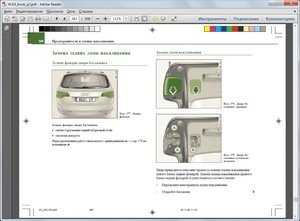

    в руководстве про все лампы есть про эту блок фару ни слова...
    Короче, пару дней как на табло начала вылазить ошибка по перегоревшей лампе сигнала торможения справа... сегодня перестала гореть, т.е. при нажатии на тормоз загорается сигнал торможения в бампере! и на приборке ошибка!
    Куда лезть, что копать?

    есть там все в инструкции.
    Отверткой сдёрнуть

    У меня в инструкции всего 327 страниц!
    у вас похоже дорестал... и стоят лампы накаливания! В рестале как я понимаю чета посложнее может поэтому и убрали с инструкции...

    Да руками можно сдернуть. Внешнюю сторону верхнюю часть сильнее дергать. Можно, конечно, и отвертку подсунуть с внешней стороны, но зачем ЛКП портить?
