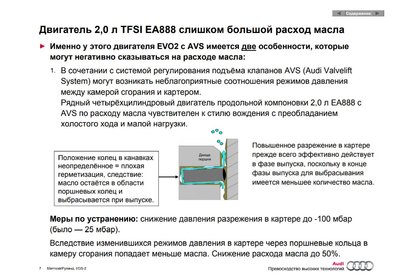

    Что то еще ... Моторы третьего поколения имеют очень много фундаментальных "доделок " , о значении которых бедный владельцы не догадываются а ОД ..откровенно ленятся их проводить в жизнь .. Немцев ,мне как раз упрекнуть можно только в медленной реакции ..но она таки есть ,просто информация доходит медленно )) С другой стороны , если постоянно работаешь с такими ДВС это очень не хилый треннинг мозговых клеток ,провести причину -следствие и сыграть на упреждение используя узлы 2016 -2018 года .. Увы .. с поршневой группой так сделать не получиться )
