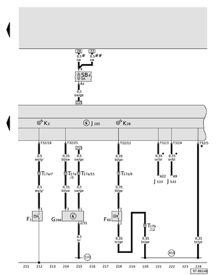

    Нужен специалист по электронике Audi (Москва или МО), который знает где искать давление масла на Audi A6 C6 (двигатель BBJ 3.0).
    Что было сделано до этого: давление померяно манометром, на ХХ 2.5 атм, поменян датчик давления (предварительно подул в него компрессором, на ~1.4 атм контакт замыкает), проверена проводка от датчика до разъёма T17a/7 (слева под жабо). Контакт есть.

  3. maximus1408
    maximus1408 Новичок
    21 мар 2024
    4
    Обнаружил интересную особенность, при замыкании пина T17a/7 на минус который справа под капотом – индикатор маслёнки не загорается. Пробовал кидать провод с этого пина на различные части двигателя – маслёнка загорается. Предположил, что на двигателе хреново с массой (провод, вроде как, должен идти от правой части двигателя, куда-то на кузов). Как доберусь до ямы, отпишусь о результатах.
