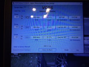

    Всем добра! Подскажите приговор))))))

    Правому походу пушной зверек пришел), в движение что показывает в 90 группе?

    На ходу нет возможности посмотреть, ноут садится на раз два)))). Я так понимаю что метки ГРМ не совпадают и надо их выставлять!?

    Метки можешь на месте посмотреть в 93 группе, а работу ГНЦ в 90 группе только под нагрузкой 2000-3000 об., показания должны меняться от 0 до 21-22 градуса в каждой голове.

    ГНЦ это что? Ну на прогревочных оборотах метки в нулях! На фотке видно. Попробую посмотреть по нагрузкой...

    у тебя распредвал проскочил в правой башке на зуб впускной
    вот и показания -25 или ламбада ремню грм потянуло
    допуски в группах +-06 выше менять ремень
