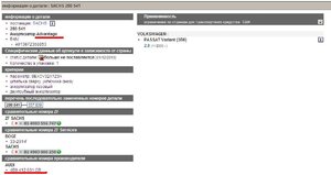

    Необходимо заменить передние амо а6 с5 2.7T.
    Считали код запчасти на установленных сейчас - Sachs 4B0 412 031 CB.
    Однако экзист выдает два варианта данных амо от Sachs - "Advantage" и просто "Амортизатор". Какие заказать с упором на комфорт? Не хочется потерять в комфорте после замены амо, сейчас человека авто в плане комфорта полностью устраивает.
  2. quattrosens
    quattrosens Старожил
    21 сен 2010
    17.156
    Франция
    SACHS
    без лейбы "дешевый вариант" (без газа напр...)
    SUPERTOURING - 100% полное соответсвие оригиналу
    ADVANTAGE - Усиленная болеё жесткая подвеска!
    SPORTING KIT - заниженная жесткая подвеска!
    PERFORMANCE - заниженная еще более жесткая подвеска!
