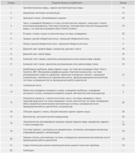

    Здравствуйте. У меня такая проблема. Перестал горит освещения прибор и печка и номер знака. Предохранитель целый
  14. Woffka
    Woffka Старожил
    9 апр 2011
    12.966
    Казахстан
    A80 B4 ABT 2.0 92г
    На освещение номерного знака и на приборку там разные предохранители.
  15. ЖЕНЬшень
    ЖЕНЬшень Живу я здесь
    29 янв 2012
    1.109
    А90 2.2KV К-дж 89г
    №14
    5А
    Светло
    коричневый
    Лампы освещения номерного знака, моторного отсека и вещевого ящика, лампы освещения комбинации приборов:hello:
  16. foxter-x
    foxter-x Участник форума
    22 дек 2020
    434
    А по схеме вроде разные №12 и №14.
    Woffka нравится это.
  17. ЖЕНЬшень
    29 янв 2012
    1.109
    А90 2.2KV К-дж 89г
    №12-контрольные лампы щитка .
  18. Woffka
    Woffka Старожил
    9 апр 2011
    12.966
    Казахстан
    A80 B4 ABT 2.0 92г
