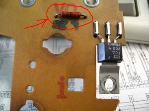

    Здравствуйте, товарищи. Чтоб не создавать новую тему, отпишу здесь. Подскажите, что за элемент на плате приборки 80-ки, на фото обозначен.
    Если просто сопротивление, то мог бы кто померить? За ранее спасибо.

    Да, это просто сопротивление (резистор). Чтобы измерить сопротивление, надо хотя бы одну ногу выпаять. Проще определить его номинал по цветовым кольцам. Набери в яндексе "Цветовая маркировка резисторов".

    У меня перестало показывать температуру ОЖ. Разобрал, нашел сгоревшее это сопротивление. По фотке выше по цветовой маркировке нашел, что 23 Ом, впаял 24 Ом, мощность такая же, температуру не показывает. Закралась мысль, что может это не простое сопротивление. Буду разбираться дальше. Спасибо.

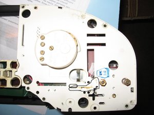

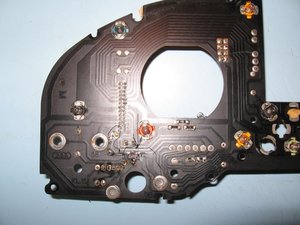

    на днях погасла подсветка приборов и печки......сразу же решил разобрать панель и угадал....перегорела одна дорожка...на фотографии я указал.Ну меня мучает вопрос почему она перегорела???Ведь по идеи должен при замыкании сработать предохранитель.:shock:

    Дорожка перегорела потому что было где-то короткое замыкание. Предохранитель не сгорел, т.к. скорее всего не тот номинал предохранителя.
