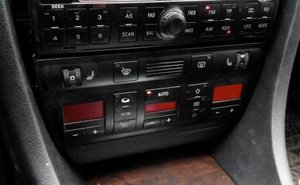

    Ситуация такова... разбирал переднюю консоль для ремонта, снимал магнитолу, климат контроль и пепелку. после того как все присоединил и поставил обратно, дисплей клиамт контроля просто подсвечивается, но цифр и уровень вентилятора не отображает, причем все работает и на клавиши реагирует. но на дисплей не выводит никакой информации. не знаю что делать, где искать правду. Други выручайте

    если мне память не изменяет, морда у климата выполнена отдельным модулем. И с основной платой соединяется то ли разъемом, то ли шлейфом. Проверь соединение

    снимай его и изучай. там всего три узла
    - разъемы подключения
    - плата №1 (я так подозреваю что там основная электроника блока)
    -плата №2 (на которой микрики и экранчики.... служит для внесения изменений пользователем и отображения режимов)
    эти три узла соединяются шлейфами.
    где-то там и "собака зарыта". или визуально будет видна причина или локализовывать путем подстановки узлов с другого рабочего блока....
    а может посмотреть и заменить сам блок если лень копаться и искать причину а нужно ездить?

    может при установке что-то "поджало" на корпус климата и передалось напряжение на внутренность и вылезло.... попробуй для начала демонтировать его и проверить подключив только на проводку , без установки...

    пробовал без установки. тоже самое... завтра записался к электрику, надеюсь на него и на чудо... ладно бы не показывал один экран из трех. но все разом?...

    Выяснили в чем дело. неутешительный вердикт электрика(осмотр и диагностика)- вышел из строя микропроцессор который отвечает за дисплеи. или как то так. Буду искать новый. Всем удачи
