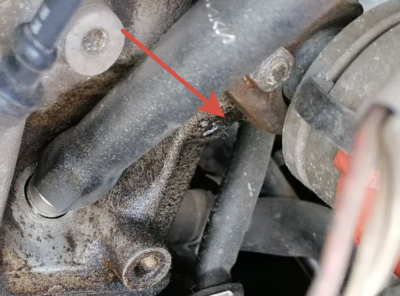

    Ну явно видно что сверху льётся. Ты прокладку трамблёра смотрел?
    Да и вообще, нафиг оно тебе сейчас? Со стуком разбирайся.

    выкрутил клапан - он закис в открытом состоянии. но в моем понимании с открытым клапаном масло должно было поступать в голову. кстати, так и не нашел схемы, как смазывается aar, для v-образных - видел
    сразу не сообразил проверить, проливалось ли. просто попробовал с обратной стороны от шлицев продавить - а не давится. со стороны пружинки попробовал - оно заедало, но продавилось (клапан закрылся).
    в раствор едкого натра окунул, помыл, ходить стала легче. но все равно пружина его далеко не всегда возвращает назад. плюс иногда эту пружинку еще кособочит. она слабенькая, но как будто целая. продолжаю водные процедуры.
    самое противное - в масле пальцами ощущается что-то типа мелкого песка. глазами особо не видно, без металллического блеска.
    есть смысл для чистоты эксперимента без него вкрутить датчик/манометр?
