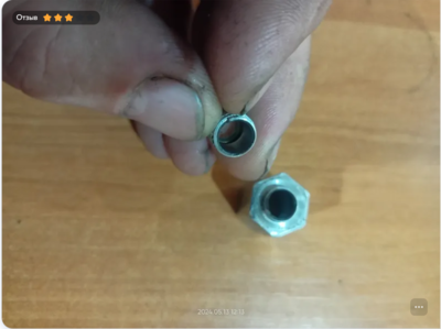

    про манометры - смешно, почитал отзывы на озоне, у народа штуцеры ломаются по резьбе и остаются в моторе. поэтому и идея - со снятой крышкой (не ремнем) покрутить.

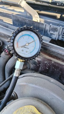

    Про какие штуцеры речь, и на какой хрен их ломать? Манометр закручивается вместо любого датчика давления масла.
    Вот тебе манометр, на Вайлдберриз заказан -
    Мерял себе из интереса, это на у меня на 1500 об/мин.

    про такой манометр, на озоне - уже четыре отзыва прочитал, суть которых в картинке:
