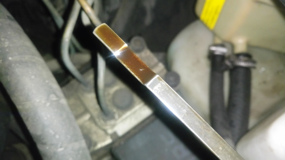

короче, старенький мотор, масло - то жрёт, то не жрёт. соответственно, то воняет, то не воняет (когда с открытыми окнами). такое ощущение, что вонь образуется в моменты, когда сбрасываешь обороты и поднимаешь их заново (ну там притормозить двигателем, переключиться на передачу - но это не точно). вчера от питера до мск может четверть уровня съело (до твери ехал по бесплатной, не спеша, от твери - по платнику, на гпс - 140-160 кмч). после ночного мкада перед самым домом в лесу притормаживал на светофоре - задергалась, как будто с неисправным вв проводом ехал, но прогазовался - вроде прошло, поехало. а потом уже на светофоре услышал - застучало, как будто гидрик. стучок такой был, когда однажды за маслом не проследил (ниже уровня было). тут тоже надеялся увидеть съеденное масло - но на щупе полуровня. масло не грязное. манометра нету, лампочка на приборке при заводке гаснет. а, еще такой стук мог секунд на пять появиться на холодную при заводке. вряд ли при таких обстоятельствах еще одна тысяча км - хорошая идея? а тут - ни гаража, ни инструмента.. (
44d601es-960.jpg вот тут - полный. у меня сейчас - половина (углубления или изгиба с пупырками). нижний конец этого изгиба я считаю за минимум.
ара и прочие 5ц не настолько критичен к уровню масла .середина углубл это норма. лампа давл нормально отрабатывает? стук может быть и от штока вак помпы, мог на платнике с поршней нагар уйти, и подстукивает поршневая. сейчас как мотор работает?
вак помпа удалена. лампа нормально отрабатывает - тухнет сразу после заводки (но сомнения в том, что для нее нормально) вчерашний цокот остался и на холодную (утром перегонял машину в тенёк, пару минут мотор поработал). с оборотами - никуда не пропадает. может, перепускные клапана какие? в фильтре, в насосе? и какая-нибудь грязинка к гидрик попала? ну и кроме цокота - этот вчерашний казус в лесу - как-то уж очень неприятен был..
