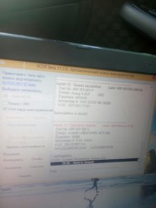

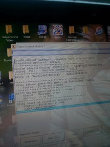

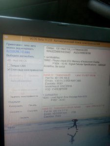

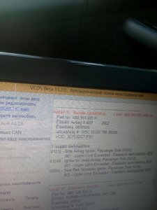

    ЗДравтсвуйте. Проблема с машиной АУДИ А6 С5, 2002 год, дизель, 2.5 . Заменил двигатель, турбину, форсунки, топлевный фильтр, месяц примерно ездил без проблем. И в одно не прикрастное утро завел машину и тут сюрприз, машина конечно завелась хорошо, НО!!!! больше 1200 оборотов она не набирает, педаль в пол все равно 1200 или 1000 и все придел, работает на холостых хорошо, но как только хорошо прогреется то на холостых может заглохнуть. Так вот вопрос, куда смотреть? что делать? Шнурка пока что нету но скоро приобрету. Может у кого такая проблема уже была, скажите как вы ее решили

    Ищи шнурок и смотри ошибки,причины разные могут быть.А то экстрасенсы тебе сейчас нагадают движок поменять на новый.
      433,7 КБ
      54
      393 КБ
      48
      221,3 КБ
      48
      493 КБ
      50
