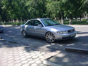

    у мя вайтек с регулируемым киренсом :)
    ток вот правую стойку ушатали, там куда ключ втыкать полломали кремпления...хочу пониже приспустить..ща чуть выше чем на фото( теперь мне придётся снимать всю стойку? :confused:

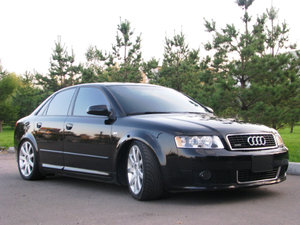

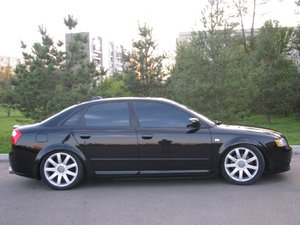

    Парни зацените, это у меня просели пружины что ли? зад че то ниже, в багажнике одна коляска и молоток, подвеска 1BE
    заодно еще спрошу... я правильно делаю? хочу повыше. по етке у меня бьется пружина 1BE+0YL я выбираю такуюже только BA, так же поступаю с амортизатором (задний амо кстати не пробивается). Местные барыги-сервисмены сказали что это мне не поможет и предложили впарить мне бу комплект с какой то дизельной аудюхи за 30 тысяч рублей, я там и рассмеялся им в лицо... а это я правильно сделал? :)

    зачетно лежит!!!

    даа, что-то низковато даже для 1BE)
    правильно стойки выбирай для 1BA или 1BR и пружины им соответственные, хотя я бы не стал... лучше другую машину взять)
    чем такую красотку поднимать!

    AMG GT
    Ты уверен, что у тебя оригинальная подвеска?
    Её по-моему давно уже заменили, стандартная такая низкая никогда не была...и просесть она в принципе не может

    Попробуйте извернуться - прочитать надписи - цветовые метки на аммо - пружинах. Возможно у Вас только пружины заменены.
    С 1BA Вы пробовали проехаться? Комфортно и клиренс, но прежней управляемости уже не будет. Мне 1BA очень нравится, но Вы можете разочароваться.
    Короче, сам весной менял 1BE на 1BR, мучался - разбирался, поэтому если есть необходимость, киньте VIN в личку, если ETKA жива, пробью комплект. Как могут задние аммо не биться?

    DUX я бы поменял да не охота, люблю я её :) еще не хочется чтоб при загруженой машине на неровностях задние подкрылки стирались, а в порворотах передние, жалко её :)
    1.Kla$ ЕТКА говорит что подвеска 1BE
    Sergey33333 сильно не хочу задирать, не хватает самой малости, см 2 вверх, на BA не ездил, но похоже придется попробовать... вин кинул в личку :)

    Ну это будет не 2 см. Вообще 1BE – 1BA - это 2,5 см, но т.к. у Вас явно ниже, чем 1BE... Зато можно будет "полицейского" проехать или паскудно сделанный люк не заметить.
    Конечно, это надо бы перепроверить, но по ETKA у Вас всё просто и конкретно. Даже не пришлось как у меня искать по дополнительным кодам.
    1BE – 1BA
    Передняя ось / 0JG
    1.) Пружина 8E0 411 105 CF (1 син. и 3 зелён.) - 8E0 411 105 BE (1 жёлт. 1 бел. 1 розов.)
    2.) Аммортизатор 8E0 413 031 CK - 8E0 413 031 CC
    3.) Пружина дополнительная (резинов. упор к амморту) 8D0 412 131 F – 8D0 412 131 H
    Задняя ось / 0YL
    4.) Пружина 8E0 511 115 DM (1 син. 1 зел.) – 8E0 511 115 CT (1 бел. 1 зел.)
    5.) Аммортизатор 8E0 513 036 AF - 8E0 513 036 AE
    6.) Упор 4B0 512 131 B - 3B0 512 131 H
    Стабилизатор с резин. подушками менять (с 18 на 16 мм) –нет никакого смысла и это будет уже извращение.
    Оптимально по производителю – ценам (ИМХО, конечно), то что можно собрать до 10 дней в EXIST во Владимирском регионе:
    1.) K+F – 3357р,
    2.) Monroe – 2566р
    3.) Только VAG – 1063р или ждать 3 недели за 924р– ни хрена себе кусочек резины :D
    4.) GKN – 2844р
    5.) Monroe – 2786р
    6.) Febi – 369р (15 наименований, а выбирать не из чего)
    Итог: 25970 + работа = мне бы это обошлось с работой в 29 тыр. и 1,5 часа времени на замену.
