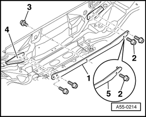

    по мануалу так:
      33,8 КБ
      286

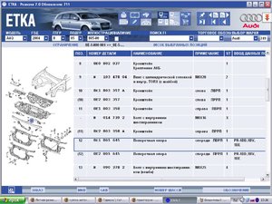

    по поводу распорки
    она у всех моделей одинаковая походу
      154,3 КБ
      266

    #132 DUX, 30 мар 2009
    ого и выглядит аккуратно)
    ..только вот на Е-бай её нет и Экзист не выдаёт(
  13. dus72
    dus72 Старожил
    4 янв 2009
    12.791
    Тюменская обл.
    957 4.5t Magnum 23"
    она без сварки не встанет похоже
  14. DUX
    DUX Живу я здесь
    24 июл 2007
    1.457
    VW ... 3.0 tdi
    а по ЕТКА, через вставки встаёт.. или у нас нет отверстий в тех местах?! ..варить не хочется((
    хоть колхоз вешай (

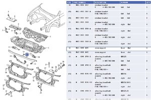

  15. DUX
    DUX Живу я здесь
    24 июл 2007
    1.457
    VW ... 3.0 tdi
    а вот по-ходу и не для всех((
