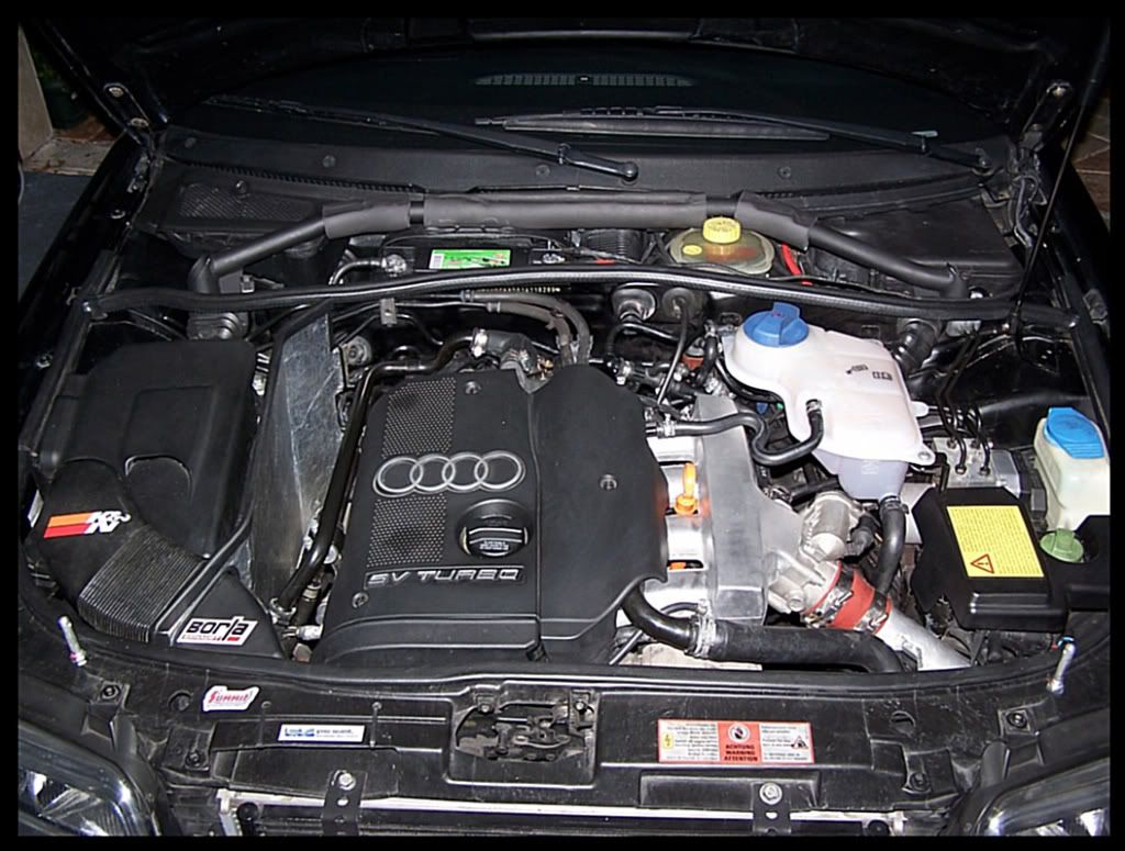

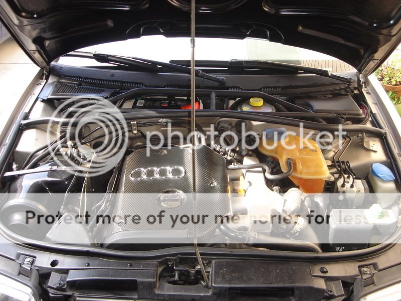

    Значит распорка эта идёт под кодом 8Е1 805 645, к ней ешё нужны крепёжные пластины 8Е1803357 и 8Е1803358 и комбиболтик на М8х12

    не смог найти не в поиске ни рыская по ЕТКА, даже ввод "8Е0 805 645" не помог((
    что за распорка? перед или зад?
    и где именно установлена?
