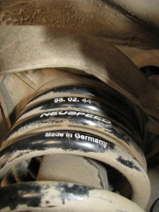

    извиняюсь за вклинивание :) в общем посмотрел номера, а там и вправду хрень какая то... на переде пужины NEUSPEED 55.02.44 F, амортизатор bilstein F4-BE5-6516-H0, экзист в шоке от таких названий :)

    http://www.neuspeed.com/products/product_list.asp?app=14|AQ&type=2&ltype=ns_euro
    твоих здесь нет, но есть соседние номера:
    55.02.48 - 1.5 дюйма от обычной подвески, и 0.75 от спорт.
    55.02.49 - 2 дюйма от 1ВА, и 1.25 от 1ВЕ.
    я по занижению почти угадал) :
    * а у тебя стоят от А4 В5 1.8Т Quattro.
    занижение 2 дюйма от стандарта, то есть 5.08см
    http://www.neuspeed.com/products/product_details.asp?app=13|AQ&type=2&ltype=ns_euro&p_id=218
    а задние пружины не смотрел?
    ответ твой первый вопрос.
    ставь оригинальные пружины от С-лайн, будет повыше на пару см,
    а эти на лето оставляй)

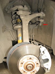

    сзади неудобно было голову просовывать, поэтому пружина либо 55.02.99 R, либо 55.02.49 R, а амортизатор F4-BE5-6517.. блабла :)
    наверное на зиму буду делать 1BA - Сибирь, сугробы и все такое :)

    вложил фото пружинки и последствий в виде потертости металла от такой вот пружины

    ясно. ну 1ВА, так 1ВА.. я зимой тоже на такой езжу))
    передняя пружина у тебя от А4 В5, задняя от А4 В6.
    обе с занижением на 2 дюйма от 1ВА.
    ps/ спасибо, теперь знаем, что передние пружинки у В6 и В5 взаимозаменяемые!
