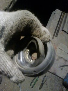

    Собрано было все, как на схеме. Не знаю, в чем косяк был, брак может быть?
    Вот фото расслоившегося опорника

    Опорник поменял, теперь кайф, почти... Осталась проблемка с задней подвеской, а точнее с пружинами, как мне кажется. Стук "на разрыв" на глубоких ямах, как я писал выше появляется из-за чересчур высоких пружин (возможно, они не родные) - расстояние от верха колеса до арки крыла около 10 сантиметров - смотрится так, будто машина "под горку" стоит (спереди это расстояние около 5 см). Что посоветуете? Может пильнуть их чуть-чуть?

    шайбу 28 точно ставил под тарелку?
    ну и я рассчитывал увидеть фотку того, как это выглядело на машине.
    Может, и опорник такой был...
    Ты его, кстати, точно не вверх ногами поставил? )) Вряд ли это возможно, но на всякий случай...

    100% ставил
    На машине так и выглядел - немного отогнутый центр опорника, и чашка сантиметра на 3 от кузова вверх
    Его же не поставишь там вверх ногами - корончатую гайку ведь не закрутишь потом)))
