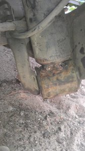

    я делал сразу так
      92,9 КБ
      134
