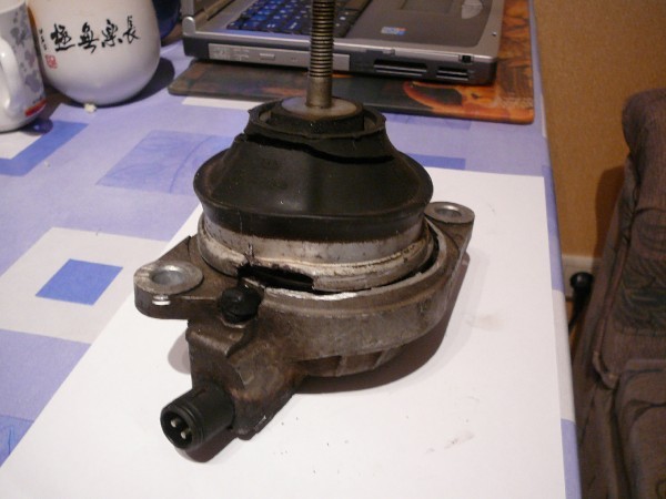

    Полностью соглашусь! Давно озадачен этим вопросом. Недавно снял защиту и увидел масляное пятно под опорой! Опора без надрывов и трещин . Вытекло через отверстие слива. На днях буду менять, новая уже лежит. Старрую распилю ,пофотаю,здесь выложу.Несколько раз разбирал ни разу не видел никакого клапана там , две пластинки с проводочками и всё! В эльзе тоже про них ничего не нашёл(, не в электрических схемах ни в ремонте!понять нах они вообще нужны эти датчики если она не диагностируеться на с4 кузове,насколько критична замена на подухи от ААR?

    Не Вова ) это наша подушка! Распилю сфотаю.

    Всё допёрло! Не ,значит от AAR отпадает! Буду оригинал ставить, одну поменял теперь нужно вторую заказать..

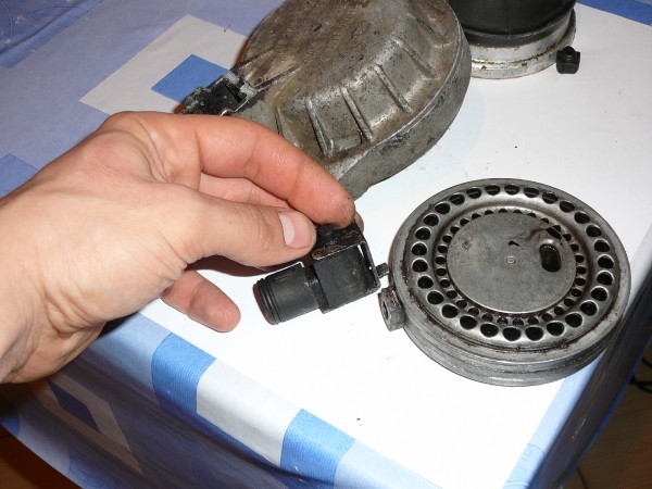

    Эти датчики точно не эл.магнитные клапана. И они не принимают сигнал от ЭБУ двигателя, а наоборот дают какой-то сигнал на ЭБУ через реле (366). Клапан этого датчика точно не сделает эту подушку жестче или мягче. Если обратите внимание, то сама резина постоянно опирается на сборную конструкцию коллиброванного отверстия для гидрожидкости.

    Посмотри видео внимательно!!! Там не хватает ещё одной резиновой части которая стоит внутри,в нижней части опоры.И жёсткость её меняется не гидравлически ,а наполнением или вытеснением воздуха из опоры!:nod:
    Режим "холостой ход"
    При оборотах двигателя до 1100об/мин. эта опора работает мягко. Электромагнитный клапан в это положение открывается короткими импульсами, соответствующими частоте кол****ия мотора. Гидравлическая жидкость в верхнюю камеру поступает соответственно кол****иям мотора под приложенным давлением на нижнюю камеру через дозирующий канал.
    Незначительные кол****ия мотора не могут привести к перекачиванию жидкости. Поэтому прикладывается давление гидравлического масла на резиновую мембрану. Она деформируется и вытесняет воздух через открытый воздушный канал.
    Работа мотора под нагрузкой
    При оборотах двигателя от 1100 об/мин. и больше, опора двигателя жесткая. При таком режиме работы кол****ия у мотора с меньшей амплитудой, но значительно более частые и неодинаковые по силе раскачивания. Электромагнитный клапан по команде блока управления двигателем станет в положение закрыто. Вследствие этого воздух ниже резиновой мембраны не уходит и образует воздушную подушку. Эта воздушная подушка - большое сопротивление для опоры находящейся в сложном перетекании гидравлического масла. Теперь перетекание гидравлического масла через дозирующий канал в нижнюю камеру закрыто. Резиновая оболочка деформируется, вследствие чего большие амплитуды кол****ия мотора гасятся.

    ROMAHIHKA, с уважением к тебе я был не прав.Мои глаза открылись! Закисший коррозией якорь эл.магнитного клапана ввел меня в заблуждение. Польностью разобравшись, я с тобой согласен. Все работает так как ты описал. Оригинал РУЛИТ!!! Мурманский сервис отстой!!! Сервис-дяди доказывают, что эти подушки перфопатроны AIRBAG. Что сразу было понятно, что это бред!

    При покупке б/у подушек значит надо быть аккуратнее. Проверяйте подвижность якоря эл.магнитного клапана, а то от подушек толку не будет, будут осыпаться молдинги.
