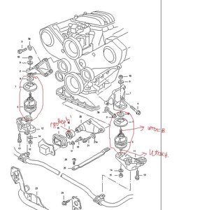

    ЭЭэ, как бы тебе сказать.... Поддомкратив машину и ложась на куфайку ногами вперед, по правую руку от картера (если нет защиты) и увидишь нижнюю гайку со штоком, подушка стоит на опоре подрамника- один шток в подрамник, второй в ухо двига, сверху на подушку одет резиновый чехол, вторая стоит симметрично слева. Придут новые подушки, посмотришь на нее, посмотришь под низ и без труда найдешь искомое.
    Обычно подушки ломаются на стыке шток-корпус снизу, возможна ситуация, что поддомкратив двигатель и отдав верх, подушка вывалится, а нижний шток с обломком корпуса останется на подрамнике с гайкой.

    Вот лучше не стартуй с мертвыми, если при старте или при остановке есть характерный клац-тыц---значит оборван один из штоков или оба, то лучше бричку в сарай иначе есть риски убить попутно еще чего-нибудь. Если же подушка свою роль исполняет и шток не оборван а порвана резинка слегка сверху(под колпаком), то можешь покататься еще тихонько. У тебя подушки могут быть с датчиками, может и без, а так они идентичны по размерам.
    Вот тебе картинка для наглядности нахождения сих подух и третьей опоры! Проверь опору третьей ноги- это упор двигателя- резиновый набалдашник, может быть разрушен, если да -надо менять, стоит копейки. В собраном состоянии не должен касаться нижней кромки металической опоры - зазор 3-5 мм, регулируется передвижением рамки, о которую он опирается.
