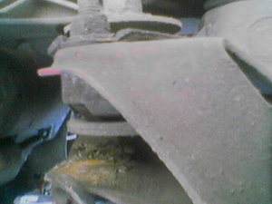

    А в продаже таких нет уже? Похоже надо без прокладки ставить. Высота важна. А у этой хреновины что на старую одевается и на новой посадочные места похожи? В смысле если сверху посмотреть на новую и на проставку?

    To Fly: А эти похоже третьего вида что ли? Вроде на предыдущие не похожи?

    В том - то и дело, что посадочные места не похожи - см. мою вторую фотку.
    Новая подушка повыше будет, и думаю, что это критично, хотя старая наверняка просела, да и новая просядет, када двигло на неё влезет. Так что по высоте сильно не изменится, а 5 мм погоды не сделает.
    НО! Это только в том случае, если не ставить проставку. А в ЕТКЕ она есть, вот я и не знаю - с проставкой подушка будет гораздо выше. К тому же если старая проставка заходила в шлицы - см. рисунок и садилась там плотно, то новая подушка вообще не имеет никаких шлицов.
    Как быть?
    Ставить старую проставку,
    не ставить проставку вапще,
    или искать другую?

    Да! Проблема. Может стоит рыпнутся поискать!!!???
    Либо на разборках поискать проставки!!:confused:

    Я имел в виду, что смотреть уже с проставкой. Как на второй фоте, только сверху на старую еще проставку одеть. Похожи они тогда будут?

    Нет, будут не похожи - старая с проставкой гораздо шире, чем новая. Да и выше к тому же.

    Мне кажется нужно ставить старую проставку.
    1. Она сделана под конус скорее всего для того , чтобы резину выдавливало равномерно и центральный шток неуводило в какую либо сторону.
    2. посмотри размер 2. Может это просто измененное крепление, а работу оно будет выполнять туже самую, только упираться (центроваться) будет не в прямоугольное сечение, как на старой, а во внутренний радиус проставки.
    Вообщем нужно подержать в руках, по рисунку вроде логично. А за высоту думаю думать нестоит - все равно просядет.

    Размер 2 на старой подушке в полтора раза больше, чем на новой. Короче, ставлю новые без проставки - если сильно просядет - поставлю эти же проставки и усё.
    Правда, я так и не понял почему в ЕТКЕ нарисованы другое проставки с новыми подушками.

    В ЕТКЕ проставки еще зависят от двигателя вроде. Но у нас с тобой движки одинаковые, а проставки разные почему то. Мои проставки похоже под новые подушки. Форма очень похожа. Так что проставки наверно нужны все таки.

    А не идут ли проставки в комплекте с подушками? Может их просто недодали?
    P.S. Был прикол с задними АММО - обсолютно одинаковые, надписи, упаковка, инструкции, только одни шли с новыми опорами пружин, другие шли без - пришлось сбивать со старых. Правда покупались в разных городах.
