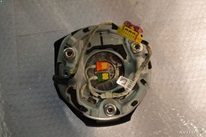

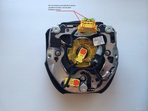

    Привет всем!
    Нужна ваша помощь друзья!
    Захотел поставить трех спицевый руль S-line с лепестками взамен четырех спицевого с подогревом. Купил полный комплект (подушка+ руль), при замене столкнулся с проблемой, а именно: штекер от 3х спицевой подушки не заходит в разъем в рулевой колонке, по контактом и габаритным очертаниям все одинаково, различие лишь в контрольных пазиках на штекере (см. фото).
    Вопрос: какие варианты решения данной проблемы?
    P.S. Машина A6 C6 2010 г.в., штатный руль 4х спицевый с подогревом без лепестков,хочу поставить 3х спицевый с лепестками.
    Фото 1- AirBag 4х сп руля
    Фото 2- AirBag 3х сп руля
