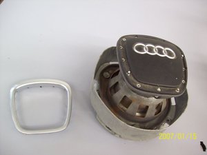

    так это и есть запрограммированное место разрыва. то, что её видно не говорит о том, что она разрывалась

    ты не понял... вот о чем речь.. :umnik:
    и вот это фото как я понимаю открытой подушки... ?!
    каким образом?

    понятно........

    да,Олега.
    Миш,центральная часть на месте при взрыве осталась,вместе с ободком,парашут...ну как бублик вокруг.А на том фото-реально по центру разорвано...

    тоесть мы пришли к тому что есть две версии ??
    чот мне кажется.. у меня тема с двумя половинками.. :shock:
    оттого и эти симметричные трещины.. и все такое...:shock:
