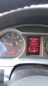

    Здравствуйте дорогие соклубовцы. Такой вопрос. Вчера ехав вечером домой на скорости загорелась подушка безопасности. Машина не бита не крашеная и до этого все было хорошо. Кто нибудь сталкивался с такой проблемой? Если да то подскажите как решили?
    Я грешу на шлейф подрулевой...но малолитражка у кого то в другом месте была проблема

    Проверил всю проводку, даже поменял датчик подушки безопасности спереди под капотом. Все равно ошибка не уходит. Программа пишет ошибка фронтального датчика подушки безопасности водителя.

    ошибка дословно какая ?

    Ошибка фронтального датчика подушки безопасности водителя.
    Все...больше ничего

    Нет такой ошибки в vag-com

    Ну так ищи где грызуны поработали. Мультиметр в руках хоть держал когда-нибудь?
