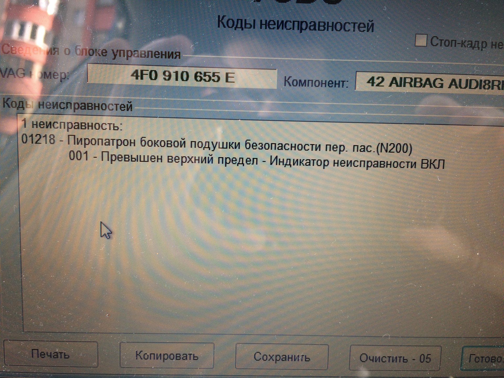

    Пару дней назад загорелась лампочка аэрбега, комп показал вот такую ошибку.
    После сбрасывания загорается опять, посоветуйте с чего начать, заранее спасибо.

  11. Dem!4n
    Dem!4n Новичок
    2 июл 2016
    40
    Audi A6C6 2.0 TDI 2006
    "Спасибо за советы";), подергал соединения под пассажирским сиденьем, сбросил компом ошибку, больше не загорается.:rock::clap::party:

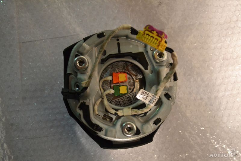

    Здравствуйте! Подскажите пожалуйста глупому человеку.. Куда подключить/вставить обманку ..Audi A6 C6 2005...Мульти руль, лепестки..Подушка целая, аирбег горит из за кольца..Денег пока на него нет, а ошибка достала уже сил нет..Фото взял здесь же на форуме у человека "TAG". Все пишут про два проводка..Но я не знаю где эти два проводка там..к чему подключать..не могу понять((...Сопротивление я сделал с предохранителем..одно 2.4....второе на 3 ома...

    Можно подробнее ? Кольцо разрушено после срабатывания подушки ?
  17. Дима Кент
    Дима Кент Новичок
    17 дек 2013
    17
    A6/C6 3.0 05г.
    Кольцо целое. Как то в один снежный день, метель, пока отряхивал ботинки, намело много в салон задуло прям..Завожу машину, и загорелся аирбег..( В сервисе у официалов сказали что проблема кроется в руле. Я снял кольцо проверил его прозвонил, все дорожки целые..(но все равно думаю что причина в нем)..Подушка тоже целая, никогда не взрывалась..И я уже не хочу тратить деньги бесконечно на эти проверки блин , хочу поставить заглушку и не мучаться..В сервисе сказали, что возможно у самой подушки мог закончится срок годности, но чет это бред какой то..Аварии были но не сильные в заднюю часть, даже бампер не лопнул..

    Один из разёмов..Какой..поменять проводки эти или что?как его найти?
