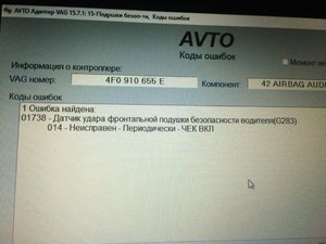

    машинка простояла дня 4 отдыхая на даче и в один прекрасный день заводимся и тут ошибка аирбега(( датчик g283 покажите и расскажите пожалуйста где стоит. Они два же на пассажира и водилу? С внутренней стороны верно? Снять фишку не могу чтоб поменять местами
      227,2 КБ
      197
  14. aleks63 Tomsk
    aleks63 Tomsk Живу я здесь
    22 дек 2012
    2.496
    A6/4F 2.0T 2009г
    Где стоит видно , фишка снимается , не забудьте про меры предосторожности - АКБ !!!
