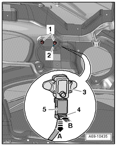

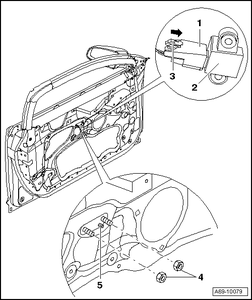

    те гуру, которые сказали лезть в дверь, под обшивку, ткните пальцем где этот датчик (G180)?

    Он не на обшивке. Прикручен двумя болтами.

    первое фото - дверь без обшивки

    так где датчик-то?

    еще одна подсказка: других датчиков в двери нет

    как по мне - так найти тупиковую ветвь(на которой сидит датчик) легче, чем рисовать стрелочки в графическом редакторе...
  8. sonic_a4
    sonic_a4 Живу я здесь
    25 авг 2013
    4.491
    A6/C6 3.2Q 05г.
    держите

    Спасибо мил человек!

    Что непонятного? Я же написал на железе. Шумку сними увидишь.
