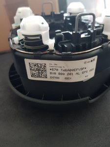

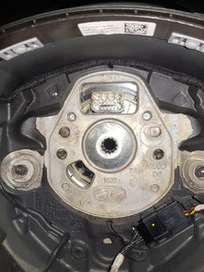

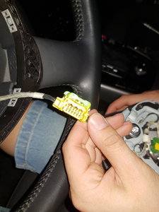

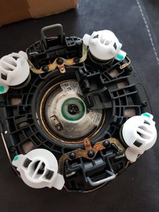

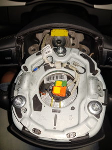

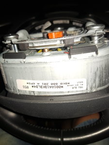

    На днях приобрел руль рестайлинговый 8K0 419 091 BM с аирбаком , на радостях забыл про кабель от аира его не было в комплекте . Руль я проверил по номеру он подходит к моей тачке а вот аир оказался он А3 0V0 880 201 AL хотя он подходит в этот руль и продавец сказал, что это руль от а4. Я и не подумал что подушки от других машин подходят .
    Отсюда вы тикает вопрос, подойдет или нет к моей машине данный аирбаг ?
    Заранее спасибо !
