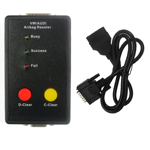

  9. RUSISH
    RUSISH Живу я здесь
    13 окт 2012
    1.268
    всегда VAG
    ошибка 65535.вагом не сбрасывается.знаю точно,что эта штука гасит такую ошибку.может кто ещё чем-то такую ошибку сбрасывал кроме этого?
  10. orken
    orken Участник форума
    18 сен 2012
    155
    продал
    тоже думаю заказать такую с китая) краш надо сбросить.
