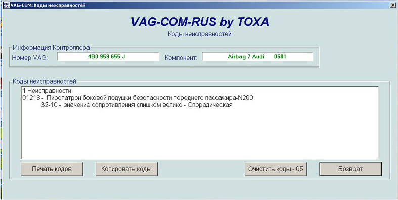

    Собственно началось такое
    пирапатрон 1 подушки безопасности переднего пассажира №131
    001 - превышен верхний предел
    стираю и через день - два снова появляется, причем когда ездишь не появляется, оставил постоять на стоянке заводить хоп появилась. Снимал бордачек, проверял провода целы, почистил контакты подходящие к выключателю подушки и все равно вылазит. Куда еще копать?
  9. Пограничник
    Пограничник Участник форума
    16 фев 2008
    236
    Audi A6 Avant 2.5 TDI AFB 1998
    Тоже самое.Попробую поменять подушку.

  12. igor33
    igor33 Заблокирован
    19 июн 2010
    19.975
    А6/С6 3.0i Q 05
    Передерни несколько раз разъем на самой подушке, при чем здесь ее выключатель, он с ней никак не связан.
  13. miha177
    miha177 Участник форума
    29 май 2012
    483
    A6 AWX1.9 TDi 01г.
    А разве на подушке есть фишка? там вроде неразборный провод от выключателя до подушки или я ошибаюсь?
  14. igor33
    igor33 Заблокирован
    19 июн 2010
    19.975
    А6/С6 3.0i Q 05
    Да, ошибаешься, причем очень сильно.
  15. miha177
    29 май 2012
    483
    A6 AWX1.9 TDi 01г.
    Спс, сегодня скину бордачек полезу, гляну ))
  16. Пограничник
    16 фев 2008
    236
    Ошибка стирается,может появиться через день,месяц,как ей захочется.
    Подушка на разборе от 750 до 1000 р. На подушке разъем,он отстегивается.
    Вот какая ошибка выскакивает:

    У меня такая же ошибка, как у автора.
    Так ВАГ пишет: "значение сопротивления слишком велико" Куда ж его ещё увеличивать?
  20. Anatoly28
    Anatoly28 Новичок
    30 окт 2012
    13
    A4/B5 1.8T/Q 99гUS
    Сорри, поговорил с электриками. Значение высокого сопротивления свидетельствует скорее всего об обрыве/ухудшении контакта в разъеме.
