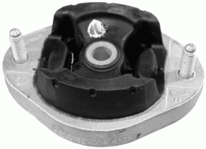

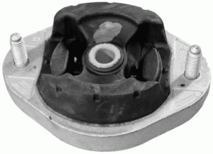

    Автор, как поживают новые подушки?
    Можно смело заказывать 4B0399151M вместо 8E0399151BB? Ни тот, ни другой не бьется напрямую по Lemforder.
    Lemforder (ZF) в своем каталоге для 4-х цилинровых моторов, включая 2.0 TFSI Quattro предлагает резинку 31105 01 (с зеленой пометкой). При этом почему-то в описании фигурирует упоминание CVT. Откуда они взяли вариатор на кваттро, дизелях и т.п. я х.з. )))
    А для 6-цилиндровых 31107 01 (маркировка белым).
    Кто держал подушки от 4 и 6 цилиндровых моторов, чем они отличаются?
    Фото 31105 01
    Фото 31107 01

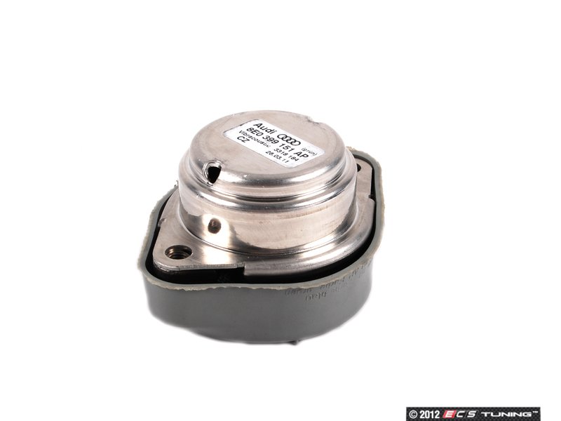

    разве они не такими должны быть?
  6. Шаман_DTM
    Шаман_DTM макака-резус
    24 фев 2013
    2.423
    GWM Бачок 300
    #26 Шаман_DTM, 17 дек 2014
    Такими. Под металлической крышкой и резиновым чехлом сама подушка. См. фото лемфордера выше))) Насколько одно совместимо с другим в реальности - не известно.
