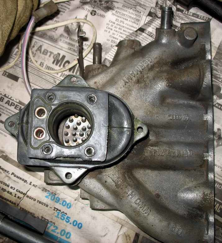

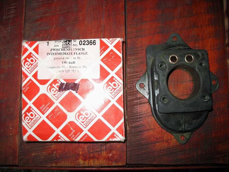

    Ниже привожу собственные фото для сравнения (все фото кликабельны).

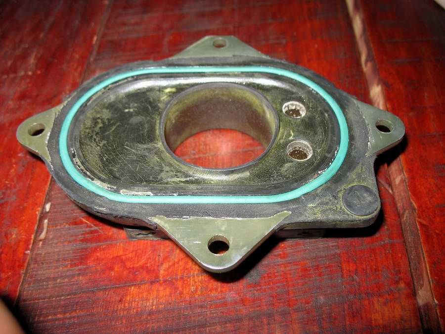

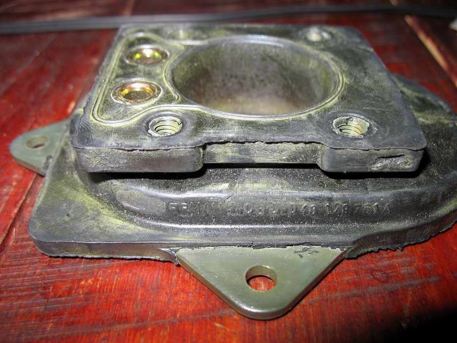

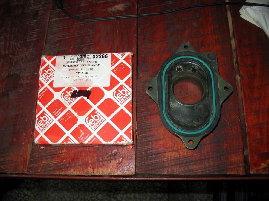

    Подушка Febi 02366 с разных ракурсов. Затёртые, предположительно, кольца и т.п. Но качество изготовления на оригинал как-то не тянет ))
    [​IMG]​
    Далее.

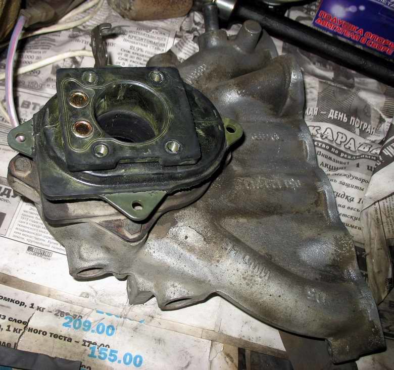

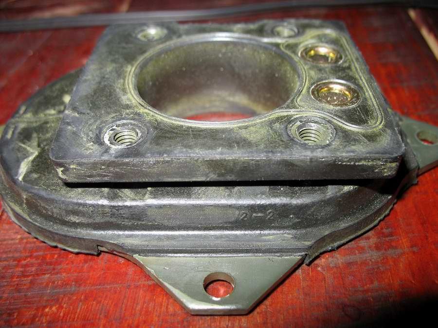

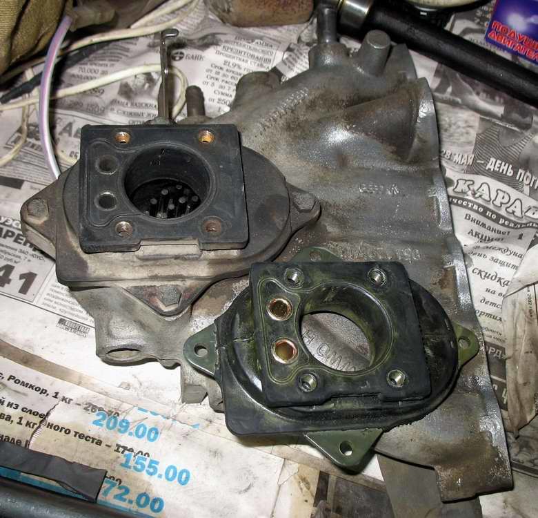

    Коллектор с A80/ABT с установленной на нём подушкой Febi 03604 и рядышком, для сравнения, Febi 02366 (AAE).
    [​IMG]​
    Как видно, все отверстия, резьбы и прочее совпадают. На последнем фото вообще незаметно, что это 2 подушки - одна на другой.
    Единственное отличие, которое я обнаружил - это разница в диаметре диффузорного отверстия. ABTшное отверстие меньше AAEшного на 1 мм. Сомневаюсь, что ABTшная подушка отнимет этим 10 лошадей у AAE, так что можно ставить ))

    Спасибо за подсказку, тоже планировал заказать)) Но:
    Сам, помнится, говорил, что компутер считает количество проходящего воздуха, исходя из температуры воздуха, степени открытия заслонки... Точно разница в 1 мм не повлияет на расчёт? В автоспорте, вон, за лишний миллиметр рестриктора на впуске дисквалифицируют на фиг))
    А вообще, надо попробовать.

    я бы ставил.
    Погрешности в ДТВВ, ДТОЖ и т.п. окажут не меньшее, имхо, влияние.
    П.С.
    Тем более, я замерял по ОДНОЙ подушке от каждого мотора. Статистики нет. Может, там тоже погрешнось производства или ещё чего...
    П.П.С.
    Лямбда скорректирует.
    Скажу ещё такую вещь: лично щупал моторы 1,8 с мозгами от 2,0 (моновпрыски) и ведь они ездят ))
    И ведь мозги ведать не ведают, что объём движка на 10% меньше расчётного.

    Bla©k, а сколько диаметр отверстия ? Легко же посчитать сколько отнимет площадь сечения если отверстие на 1 мм. меньше. Просто ради спортивного интереса :)
