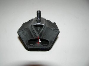

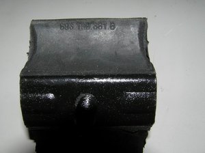

    Если высота h=0 (см. фото), подушка считается убитой. Обычно умирает правая по ходу движения..
    Больше года назад тоже столкнулся с проблемой выбора подушек для своей старушки В3. Хотел было уже взять зеленые от дизеля, но хороший человек, тоже владелец В3, к тому же продавец в хошошем магазине запчастей для Ауди отговорил меня. Он ставил их себе и они (как и другие ранее поставлены) проходили всего несколько месяцев. Старые отслужившие запчасти также как и я он не выбрасывает и показал их мне - резина была очень мягкая. Были еще одни зеленые подушки с таким себе грузом-набалдажником сбоку, видимо для гашений вибраций. Они были очень тяжелые, жесткие. Вот они точно от дизеля. Эти ставить не пробывали. Но и эти брать продавец тоже меня отговорил. Выбор подушек в магазине был достаточно большой. Посоветовал взять подушки фирмы Лемфердер, те что на фото (кстати есть подделки, он мне тоже их показывал, резина там мягкая). Я катаюсь уже больше года и высота h практически не изменилась. Он катается с ними уже где-то года 3.
    Я советую найти такие же подушки. Если нет, то поставить от Нивы. Но они очень жесткие. Если поставлены и справа и слева, вибраций двигателя практически нет, но дребезжание передающее на кузов больше. И, думаю, хлюпленькие сайленты подрамника убиваются еще быстрее.
