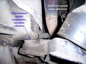

  8. Newer
    Newer Завсегдатай
    21 май 2008
    950
    Audi A4 1.8T BFB, Mult
    Для wol80
      52,7 КБ
      2.767
  9. motogti
    motogti Живу я здесь
    7 июл 2007
    1.375
    Audi A6 C6 3.0TDI CDYA
    а что за проставочные кольца подрамника?
  10. Newer
    Newer Завсегдатай
    21 май 2008
    950
    Да это так, мой колхоз. Мы тут с wol80 тему по личке обсудили, я для него фотку просто выложил.
