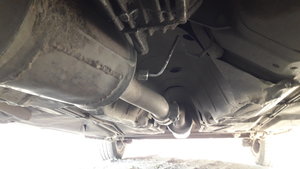

    Подскажите что это за датчик?с другой стороны лз стоит тока ближе а этот я даже и незнаю

    Похоже на лямбда зонд. Но с такой трубкой я их не встречал.

    Для анализа работы катализатора. Обычно встречаются на более свежих моделях. Но судя по швам, твой катализатор уже пуст и толку от второй лямбды нету.

    посмотрел хоть на второй датчик? Там хвост стопудова не подключен никуда. Откуда на ABK вторая лямбда?
    Это колхоз у тебя с выхлопом.

    Что то самодельное .. непонятно для чего и от чего .

    Выкрути , сфоткай полностью , просто интересно что это .

    Похоже на ЕГТ сенсор - датчик температуры выхлопных газов. Возможно машина была дооборудована для более высоких норм токсичности. Но это не точно. Возможно просто заткнули дырку.

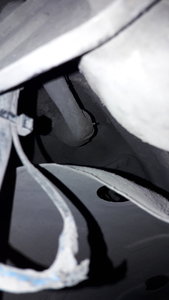

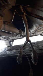

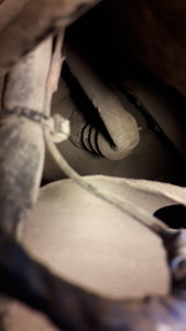

    Вот что я нашел с этим датчиком,какието провода,датчик неоткручивается,походу приватилиего,провода эти идут к салону,от датчика этот провод тоже к салону
