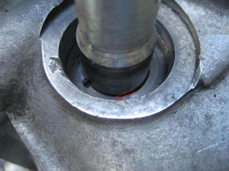

    Сегодня разглядел и сфотографировал шток переключения передач.
    Огорчился!:mad:
    Вот что увидел:
    Что (кто) его так покоцал, непонятно. Может, когда сальник меняли...
    Теперь прямо хоть весь шток меняй.
    :shock:

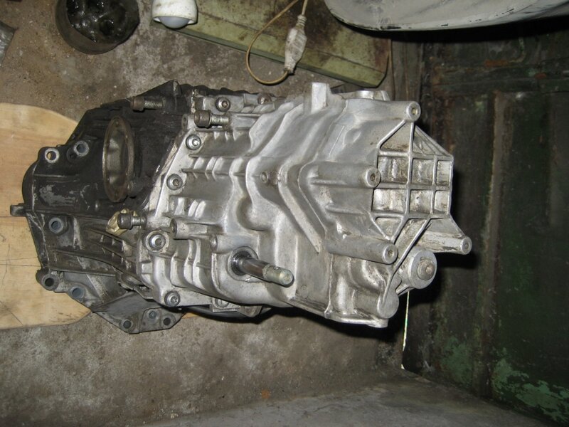

    Вот, кстати, наполовину отмытая коробка:

    Эт нАрмально.
    Я в таком случае шлифовал и ставил два салника.

    Шлифовать придется.
    Сальник с меньшим диаметром я уже заказал.
    А вот куда ставить второй сальник?

    Там можно забить глубже первый сальник и следом поставить второй. Он зайдет не целиком, но будет держаться. По крайней мере я делал так.
    Калхоз, конечно, но может и тебе поможет.
    А смысл ставить меньшего диаметра мне непонятео. Хотя и знаю, что так делают. Течет ведь из-за того, что острыми краями зазубрин режется кромка сальника.

    Острые края, конечно, нужно зашлифовать.
    А течет еще и потому, что вал в сальние болтается. Там появляется небольшая, видимая щель.

    Коробка у Вас снята, может проще сразу вскрыть для нормальной шлифовки штока и замены изношенной детали.

    Если коробка нормально всё работала-вскрывать я бы не стал.Шлифоните шток и лишь затем вытащите сальник.
    Замените остальные сальники и пожалуй всё.

    Шток хромированный и шлифовке не подлежит,если прошлифовать надо разбирать коробку и точить втулку по размер вала. У меня тоже была течь по штоку,поменял сальник-безрезультатно. Купил новый обрубил пружинку на 1-1.5мм и всё нормально 3 месяца коробка сухая. Вам стоит обрубить на 1,5-2мм т к есть люфт штока,течь не должно т к скорость перемещения штока мала и сальник будет успевать компенсировать люфт.

    Сегодня именно так и сделал.
    Не заметил никакого хромирования когда убирал все зарапины.
    Кстати, пришел в выводу, что все деффекты появились из-за криворуких вытаскивателей сальника.

    У меня после вытаскивания сальника видно пластиковую втулку, в которой ходит шток. Эта втулка имеет выработку (эллипс), решил, что если что и менять, так это её.
    Вот только найти её номер не могу. Даже не могу найти картинку в Экзисте.

    Хромирован или нет заметишь после поездок по лужам,если убирал слегка наждачкой то приемлемо. А хромирование видно когда сравниваешь рабочую поверхность и участок штока где крепится вал переключения передач.
    Купил новый САЛЬНИК обрубил пружинку на 1-1,5мм.Сорри пропустил слово "сальник". Речь о пружинке сальника. И ещё. При замене сальника шток утапливайте в коробку до упора.

    При утопленном до упора рабочая часть штока выступает из сальника мм на 4-5,у вас же прежний хозяин видно менял сальник не утопив шток(наверное)
