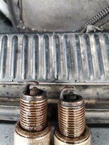

    Так у автора ни какого сильного поступления масла нет. И у меня нет. Мотор работает нормально, масло не ест, свечи иногда мокреют. И чё?:cool:
    По мне, пусть лучше так ещё лет десять ездит, чем к машине подпустит регулировщика клапанов.
    И все эти мокрения свечей замечаются в двух случаях, когда делать от скуки не хрен, или когда имеется какая то другая проблема.:nod:

    По моему .
    Пропуск по резьбе масло из под свечи .
    Одна проблема . ХРЕНОВАЯ герметизация в этом месте .
    Я не про расход масла . не про сальники клапанов.

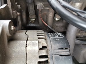

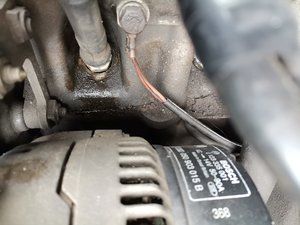

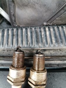

    Это старые свечи первые два фото. А последние где подтекает из вечи первой и второй.

    Мои свечки страшнее ) с черной-белой бахромой .
    И течь совсем незначительна , по сравнению с твоим случаем .
    А как закручивается свеча в это отверстие ? если " болтанка " свечи , если её закрутить больше половины , но не до предела ?
    Мое мнение , большая выработка резбовой части ...

    Закручиваются без проблем. Сегодня подтянул свечи до упорара. Поездил километров 50 с первой так и сочится масло а со второй свечи подтеков не было

    Заменить сальники клапанов , это самое простое что можно сделать ..

    А у автора свечи чёрные, как смерть.
    И по ним как раз видно, что смесь в цилиндрах неправильная.
    Либо мозги ее богатят, либо свечи маслом закидывает.
    Я склоняюсь ко второму.
    Судя по свечам - как раз не нормально. А по поводу жора масла - откуда тебе знать, сколько он ездит, и главное - где и как ездит?

    Такие же свечи были у меня, когда я купил авто. И по немумению ездил в старчесском режиме. Как только изменил стиль езды на кручение мотора, так сразу пропал этот масляно нагарный налёт.
