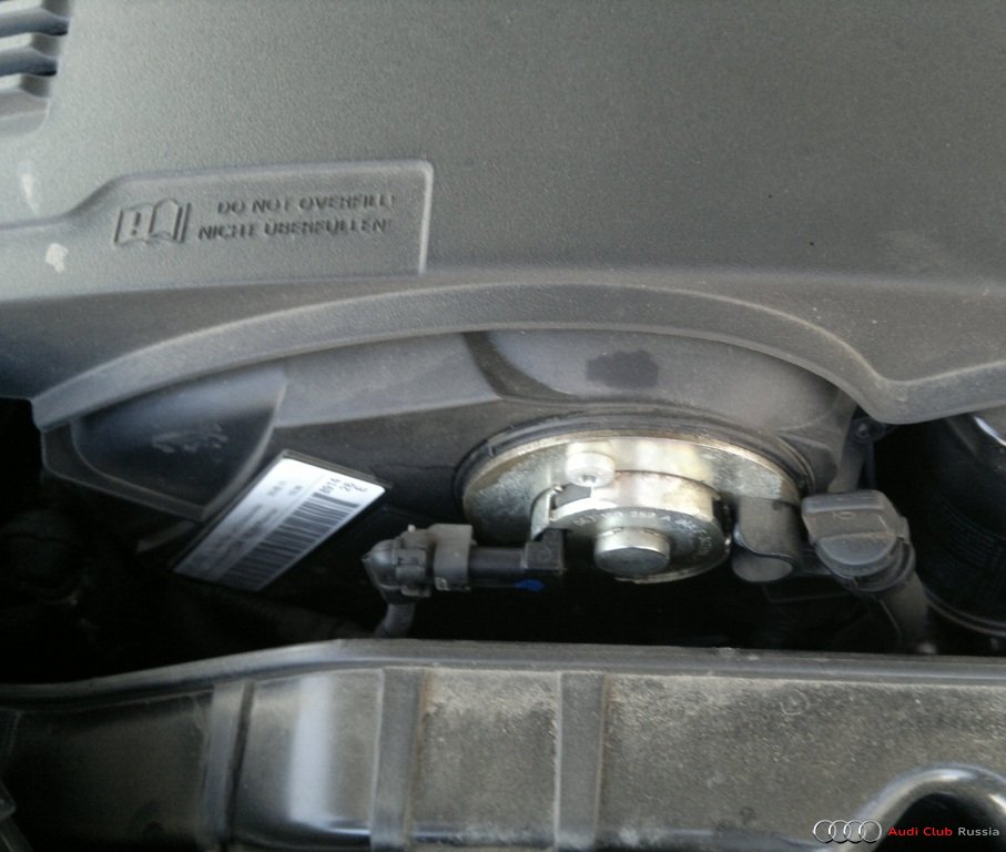

    Приветствую, попробовал этот вопрос задать в теме ремонт, но толком никто не ответил, в этом разделе народу побольше, да простит меня модератор за дублирование тем-)
    Проблема следующая, отпотевает деталька 06J109259A (по каталогу - магнит, а так датчик холла наверное) на морде двигателя CDHB. Держится на 3 болтах, подключен разъем, также крепиться на нем верхняя часть трубки масляного щупа.
    Собственно вопрос, что там может течь?
    Сам датчик, потому как кривой?
    прокладка 06H103483D?
    Если сам датчик то, правильно ли я понял что номер новой детали с 2012 года поменялся на 06L109259A и он мне подходит? и нужно ли мне покупать появившееся на схеме уплотнительное кольцо n91000101?
    Ну и сам процесс замены своими силами тоже интересует.
    вот фото подобной проблемы
    http://www.audi-club.ru/forum/imagehosting/2012/06/19/1297944fdfd990c8b0f.jpg

    Это клапан фаз газораспределения 205-ый.
    Под ним стоит колечко резиновое и манжета. Видимо чуть пропускает масло.
    Менять не сложно, судя по ELSA - открутить винты, снять клапан.
    П.С. если потеет так, как видно на фото - я бы не полез. Совсем мелочь.

    У меня сильнее, и оно меня раздражает-)

    Сейчас еще раз посмотрел, подтеки не сверху от манжеты, а из центра датчика, там где идет переход от плоской части в выпуклую, менять походу надо и его в том числе.
