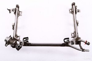

    Подскажите пожалуйста, а где обрезается рампа, чтобы натянуть шланг и одеть хомут ? Сразу за гайкой ?

    Сразу по краю завальцовки. Затем немного отрезать и выровнять края по штуцеру который внутри идет. Рампу обрезать не надо. Она металлическая. Обрезать надо сам шланг. Если ставить на хороший хомут, то достаточного одного хомута. А ставить надо именно на хороший, не на китайский.

    Всё понял, попробую :wink:
