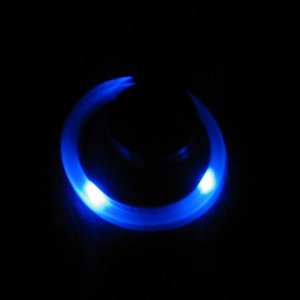

    Не знаю какой прекуриватель на сотке, но думаю такойже.
    Значит так:
    прекуриватель вставлен в консоль через пластмассовый переходник, он же красный светофильтр, так вот выкидываешь этот переходник, вырезаешь кольцо подходящего диаметра (я вырезал из полосовой завесы, она мягкая так-что ничего сложного, можно попробовать из оргстекла, но думаю гемморойно, а ваабсче пох из чего главное замотовать), далее вставляешь прекуриватель в кольцо, а потом вставляешь в консоль, в консоле центруешь ибо дырка там большего диаметра, одновременно с этим я закрепил три маленьких диода к самому корпусу прекуривателя, далее всё это хозяйство фиксируешь и залеваешь клеем и получается такая бойда

    ЛЁХА!!!!!!! Рахмет тибе как забацаю засвечю:beer: :rock:
    я сибе тоже пиределал на синий а вот с прикуривателе тямы

    1 про подсветку стрлеок, они с тыльной стороны покрыты каким-то красным лаком, я его убрал с помощью ножика и покрасил белым лаком, а так как за шкалами стоит призма, синий свет попадает и на стрелки.
    2 прикуриватель выложу, а на словах прекуриватель как прекуриватель только не в красном, а в белом ободке.
