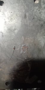

    А они бывают:

  10. Woffka
    Woffka Старожил
    9 апр 2011
    12.966
    Казахстан
    A80 B4 ABT 2.0 92г
    Я бы воткнул туда светодиод, и дело с концом. )))

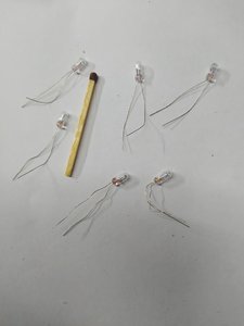

    #13 MCIRI, 31 янв 2022
    Прихожу в магазин радио товаров ( у нас в каждом магазине есть эти лампочки) и спрашиваю лампочки на 12 вольт маленькие со спичечную головку. IMG_20220131_091350.jpg
    Только потом прихожу на работу и поверяю на 12 вольт. Если ярко горит в сторону. Из 10 лампочек 2 обязательно на 6 вольт попадаются.
    В следующий раз попробую спросить что бы мне дали H39 12005 . Что они мне интересно ответят.
