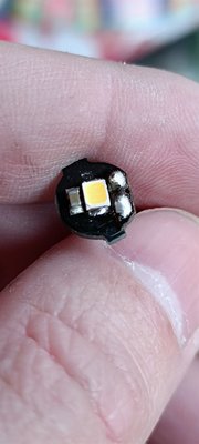

    Вот и мне пришлось в ручках поменять светодиоды. Правда я ничего не покупал. Из обычной лампочки на 6000к выпаял светодиод и впаял вместо сгоревшего. Перепаял сразу обе ручки с одной стороны, чтобы цвет не отличался. Получилось как по заводу. Диод не греется, совсем. Фото прилагаю. На фото, который меньше (нижний)- это родной.
